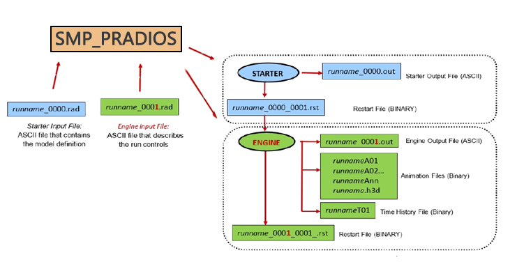

  1. Принцип работы
Рисунок 1 – схема работы

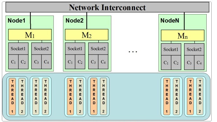

Рисунок 2 – схема работы на кластере
  1. Принцип работы
Рисунок 3 – схема работы
