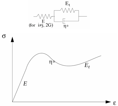

  1. Если предельная кривая доходности не
    определено, то материал следует
    Вязкоупругая модель Максвелла-Кельвина-Войта.
  1. Если определена предельная кривая доходности,
тогда материал первоначально следует за закон вязкоупругости до тех пор, пока он не пересечет заданный кривая текучести, ограничивающая вязкоупругое напряжение при растяжении и сжатии. Материал не испытывают пластичность, но вместо этого ведут себя вязко-гиперэластичным способом.

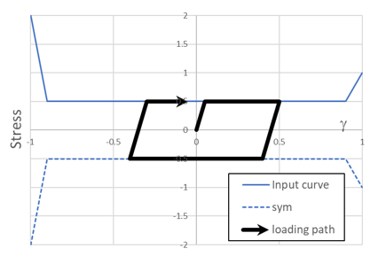

  1. Разгрузка или направление загрузки
    изменение (растяжение <-> сжатие) следующее
    текущий модуль упругости, как изотропный
    упругопластовый материал или высоковязкий пенопласт
    материал. Однако пластической деформации нет.
    накопление.
images/mat_law33_foam_plas_starter_r_law33_loading_unloading_direction.png*(Рисунок3.)*
