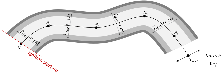

Ключевое слово формата блока Задайте время горения элементов взрывчатого материала вдоль нейтрального волокна детонирующего шнура.
Нейтральное волокно снабжено упорядоченной группой узлов и построено численно сплайном. интерполяция.

  1. Сплайн Катмулла-Рома
интерполяция 1 используется для построения нейтрального волокна с предоставленная группа узлов. Центростремительный метод-Кэтмулла-Рома 2 выбран потому, что он имеет несколько желательных математические свойства: предотвращает образование петель, самопересечений, чашек и он более точно следует за контрольными точками. 3
  1. Зажигание начинается со шнура
секция, которая содержит первый узел и распространяется по нейтральному волокну. Каждый участок шнура должен иметь одинаковое время воспламенения в зависимости от его положение вдоль нейтрального волокна. Для каждого элемента центроид проецируется на нейтральное волокно и время воспламенения рассчитываются по положению вдоль нейтрали. волокно.
  1. Время детонации доступно.
в выходном файле Starter (IPRI ≥ 3).
  1. Доступны фракции сжигания
в файле истории времени с /TH/BRIC card и ключевое слово BFRAC вывода контура.
  1. Скорость детонации принимается
из материального закона JWL. Детонация шнура есть мгновенный.
