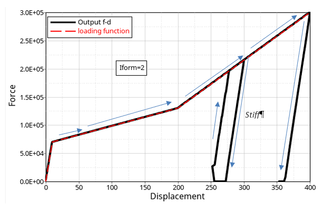

Кривая загрузки
fct_ID Id всегда должно быть
данный.

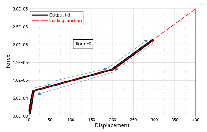

Для Iform =0
кривая разгрузки не учитывается, а для загрузки и разгрузки используется одна и та же кривая fct_IDId.

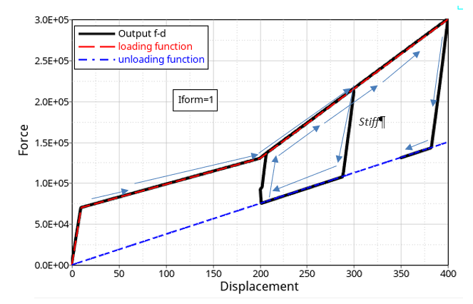

Для I форма = 1 ,
кривая разгрузки
fct_ID ul есть
рассмотрено и:
Когда кривая разгрузки
fct_IDul есть не определено, то загрузка следует за fct_IDId и разгрузка следует по прямой кривой с уклоном Уменьшите до нуля и оставайтесь равными нулю. При перезарядке Радиосс прыгает с нуля на функция загрузки fct_IDId вдоль прямая кривая с жестким наклоном.
Когда определены кривые загрузки и разгрузки (кривые
кривая разгрузки должна быть ниже кривой нагружения), то во время выгрузка Радиосс перескакивает с загрузки на кривая разгрузки, следующая по прямой кривой с уклоном Жесткий. Перезарядка Радиосс прыгает с fct_IDul кривая разгрузки к кривой загрузки fct_IDId по прямой кривой с жестким наклоном.
Некоторые из случаев показаны ниже: .. image:: images/inter_type6_starter_r_starter_inter_type6.png
- alt
starter_inter_type6
*(Рисунок 1. Iформа =
- 0)*
- 1)*
Если Iform =1 и
Icor =1, сила на границе раздела при t=0 устанавливается на значение из функции разгрузки fct_IDul, что соответствует до первоначального проникновения. Если функция разгрузки не определена, начальная сила равна нулю.
