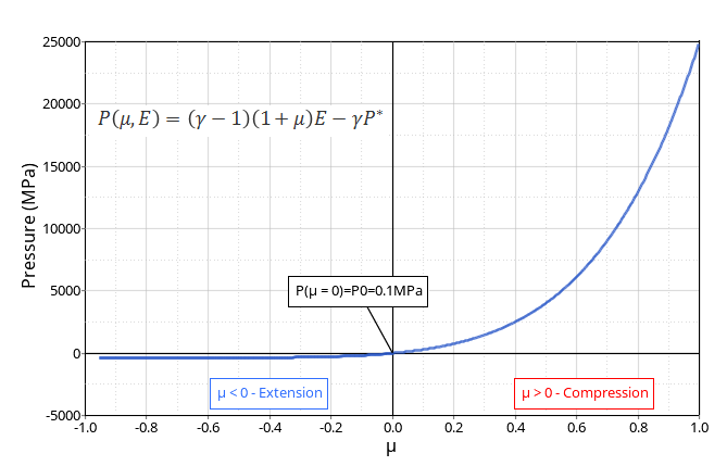

  1. \(P(\mu,E)=(\gamma−1)(1+\mu)E−\gammaP^{*}\)
Где, \(E=\frac{E_{int}}{V_{0}}\) \(µ=\frac{\rho}{\rho_{0}}−1\)
  1. Застывший газ EOS вводит
    дополнительный член давления (
\(P^{*}\) ) относительно уравнения состояния идеального газа. ЭОС – это
записана в этой форме, поскольку скорость звука в воде равна:
\(c_{s}=\sqrt{\frac{\gamma(P+P^{*})}{\rho}}\) Таким образом, рассматривая
\(P^{*}≫P\)
, на скорость звука не повлияет
\(P\) колебания и \(c_{s}\approx\sqrt{\frac{\gammaP^{*}}{\rho}}\)
. 3. \(P^{*}\)
можно рассчитать с помощью: \(P^{*}=\frac{\rhoc_{s}^{2}}{\gamma}−P\) Как
\(P^{*}≫P\)
\(P^{*}\approx\frac{\rhoc_{s}^{2}}{\gamma}\) приводит к хорошей оценке \(P^{*}\)
. 4. Застывший газ EOS
1 может быть получена из полиномиального EOS: \(P=C_{0}+C_{1}\mu+C_{2}\mu^{2}+C_{3}\mu^{3}+(C_{4}+C_{5}\mu)E_{0}\) Где, \(C_{0}=−\gammaP^{*}\) \(C_{1}=C_{2}=C_{3}=0\) \(C_{4}=C_{5}=\gamma−1\) \(E_{0}=\frac{P_{0}−C_{0}}{C_{4}}\)
  1. Например, для воды
\(\rho=0.001g.mm^{−3}\) , \(c_{s}=1500mm.ms^{−1}\) и \(\gamma=6.1\) можно найти в литературе. 1 Это приводит к \(P^{*}=368.852MPa\) . Таким образом, ЭОС застывшего газа даст следующее
поведение при атмосферном давлении:
images/eos_stiff_gas_starter_r_eos_stiff_gas.png*(Рисунок1.)*
