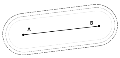

Ключевое слово формата блока Разрешить воспламенение взрывчатого материала от линии детонации [A,B].

TDET |
Время детонации.По умолчанию = 0,0 (Реальный) |
\([s]\) |
mat_IDDET |
Номер взрывчатого материала интересует время детонации. = 0 Детонация влияет на все материальные законы /MAT/LAW5 (JWL). время. (Целое число) |
Можно определить несколько
линии детонации.
Если время детонации не
определено, материал /MAT/LAW5 (JWL) закон мгновенно взорвется.
Время детонации доступно в Стартере.
выходной файл (IPRI ≥ 3).
Фракции сжигания доступны в
файл истории времени с картой /TH/BRIC и ключевое слово BFRAC.
Скорость детонации взята из
Материальное право JWL.
