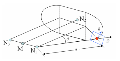

node_ID1, node_ID2, node_ID3
Идентификаторы узлов N1, N2 и N3 для определения формы струи. (Целое число)
fct_IDPt
Идентификатор функции число, определяющее \(\Delta P(t)\) .(Целое число)
\(fct_ID_{P\theta}\)
Идентификатор функции число, определяющее \(\Delta P(\theta)\) .(Целое число)
\(fct_ID_{P\delta}\)
Идентификатор функции число, определяющее \(\Delta P(\delta)\) .(Целое число)
FscalePt
Масштабный коэффициент для fct_IDPt.По умолчанию = 1,0 (Реальный)
\(Fscale_{P\theta}\)
Масштабный коэффициент для \(fct_ID_{P\theta}\) .По умолчанию = 1,0 (Реальное)
\(Fscale_{P\delta}\)
Масштабный коэффициент для \(fct_ID_{P\delta}\) .По умолчанию = 1,0 (Реальное)

\(\DeltaP_{jet}=\DeltaP(t)⋅\DeltaP(\theta)⋅\DeltaP(\delta)⋅max⁡(n·m,0)\) Функция \(\Delta P(t)\)
автоматически сдвигается на время, заданное в датчике, что активирует инъекция.
  1. С
m быть
нормализованный вектор между проекцией центра элемента на
сегмент (
N 1 и N 3 ) и центр элемента; \(\theta\) угол между векторами MN 2 и m (в градусах), \(\delta\) расстояние между центром элемента и
его проекция на сегмент (
N 1 и N 3 ). Проекция точки на отрезок ( N 1 и N 3 ) определяется как проекция точки в направлении MN 2 на линии ( N 1 и N 3 ), если оно лежит внутри отрезка ( N 1 и N 3 ). Если это не так, то проекция точки на отрезок ( N 1 и N 3 ) определяется как ближайший узел N 1 or N 3 . .. image:: images/monvol_commu1_starter_r_clip0087.png
клип0087
(Рис. 1. Двугранная форма струи.)
с M между N1 и N3
  1. Если node_ID3 = 0, node_ID3 устанавливается на node_ID1 и двугранная форма уменьшается.
до конической формы.
