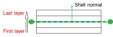

Формулировка элемента оболочки флаг. 2 = 0 Используйте значение в /DEF_SHELL. = 1 По умолчанию, если /DEF_SHELL не определен Q4, вязкоупругие режимы песочных часов, ортогональные деформация и жесткие режимы (Белычко). =2 Q4, вязкоупругие песочные часы без ортогональности. (Холлквист). = 3 Q4, упругопластические песочные часы с ортогональностью. = 4 Q4 с улучшенной формулировкой типа 1 (ортогонализация для деформированных элементов). = 12 Состав оболочки QBAT = 24 Состав оболочки QEPH (Целое число)

Расстояние от оболочки до нижняя поверхность слоев. 10Следует учитывать, если Ipos =2.По умолчанию = 0,0 (Реальное)

Флаг позиционирования Ply для опорный вектор. 10 = 0 (по умолчанию) Положения слоев рассчитываются автоматически с учетом для толщины слоя. Согласованность глобальной толщины по сумме толщин слоев автоматически проверил. = 1 Все положения слоев по толщине элемента определяемый пользователем. Несколько слоев могут иметь одинаковые специальные позиция. Общая толщина в этом случае не проверяется. поскольку оно не должно быть равно сумме слоев толщины. = 2 Нижняя часть компоновки слоев находится на Z0 из оболочки Средняя поверхность элемента. = 3 Верхняя поверхность оболочки рассматривается как элемент опорная плоскость. = 4 Нижняя поверхность оболочки рассматривается как элемент опорная плоскость. (Целое число)

      images/stack_starter_r_stack_ipos0.png*(Рисунок4.)*
  • I позиция = 1: Все положения слоев и
    толщина элемента задается пользователем (при этом в
    /PLY и \(Z_{i}\) ). - Общая толщина «Толстая» не проверяется, т.к.
он не обязательно должен быть равен сумме толщин слоев
  • Несколько слоев могут иметь одно и то же пространственное положение.
  • Этот вариант не рекомендуется использовать, если количество слоев не
    константа для всех элементов
    images/stack_starter_r_stack_ipos1.png*(Рисунок5.)*
