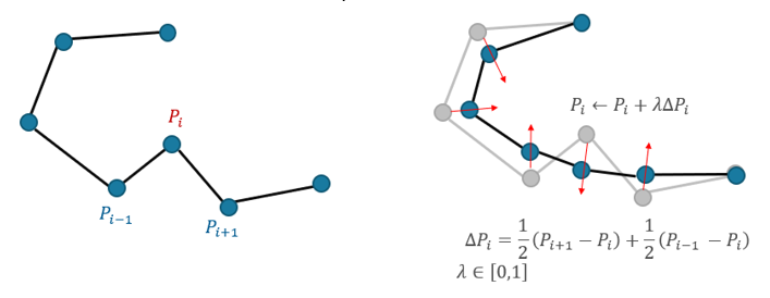

Сетка
сглаживается по формуле:
\(P_{i}\leftarrowP_{i}+\lambda\Delta P_{i}\) Где,
\(\lambda\in[0,1]\) это пользовательский параметр со значением по умолчанию 1.00.
\(\Delta P_{i}=\frac{1}{N_{connected}}\sumj=1N_{connected}P_{j}−P_{i}\)
Несколько итераций
можно определить, но обычно достаточно 1 итерации за цикл
N итер =1). .. image:: images/ale_grid_laplacian_starter_r_ale_grid_laplacian.png
(Рисунок 1.)
