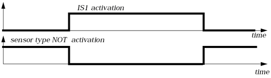

Для типа датчика
НЕТ : Датчик активируется через один цикл после деактивации.
из
sens_ID 1 . .. image:: images/sensor_not_starter_r_clip0132_zoom66.png
- alt
клип0132
(Рисунок 1.)
