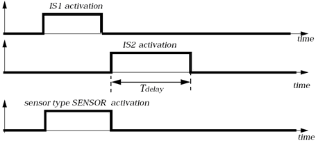

Датчики могут использоваться для
активировать подушки безопасности, приложенные силы, давления и фиксированные скорости.
активируйте или деактивируйте эти элементы: кирпич, четверик, оболочка, ферма, балка, пружина или 3N Shell с /ACTIV.
Для типов датчиков
SENS : - Датчик активируется после
- активация датчика sens_ID1.
Минимальная продолжительность активации составляет
- предоставлено Tdelay.
После Tdelay датчик деактивируется, если активирован sens_ID2.
If sens_ID 2 = 0 , датчик
деактивируется после
T задерживать . .. image:: images/sensor_sens_starter_r_clip0129_zoom56.png
- alt
клип0129
(Рисунок 1.)
