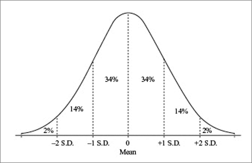

If
Идистри = 1 , распределение масштабных коэффициентов будет
случайный.
If Идистри = 2 , нормальное распределение масштабных коэффициентов будет
имеют следующую функцию плотности вероятности.
Этот вариант
доступно для оболочек и твердых элементов.
